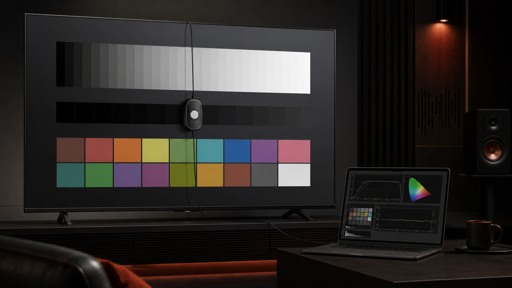

Illustrasjonsbilde

En moderne arbeidsflyt bruker et kolorimeter mot skjermen, eventuelt profilert mot et mer presist spektrometer. Programvare som ColorHCFR, Calman eller ColourSpace viser gråskala, gamma eller EOTF, fargerom og avvik.
En fornuftig rekkefølge er:
  1. Velg riktig bildemodus, lysnivå og signalområde.
  2. Mål utgangspunktet og lagre rapporten.
  3. Juster to- eller flerpunktshvitbalanse i små trinn.
  4. Kontroller gamma i SDR eller tonekurven i HDR.
  5. Bruk fargestyringen bare dersom målingene viser et reelt behov.
  6. Mål på nytt med flere lysnivåer og verifiser ekte videomateriale.
Måleren må passe skjermteknologien. Uprofilerte, gamle instrumenter kan gi systematiske feil, særlig på nyere OLED-, quantum-dot- og laserbaserte skjermer.
