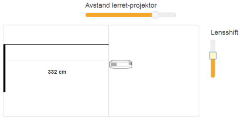

Avhengig av plasseringen fra lerretet og innstillningen på zoom kan projektoren produsere et bilde fra 40" til 235". Med zoom på maximum klarer projektoren å lage et 100" bilde (220 cm bredt) fra ca 253 cm og med minimum zoom klarer den samme bildestørrelse fra ca 330 cm. Dette gir et zoomforhold på ca 1:1,3 noe som er relativt begrenset i forhold til mange andre modeller når det gjelder avstand fra lerret. Justeringen av zoom og fokus gjøres manuellt på selve projektoren.
Projektoren er utstyrt med vertikal linsevinkling noe som betyr at bildet kan heves og senkes i forhold til projektoren uten at man taper bildekvalitet. Bildet kan plasseres mellom 60% og 55% i forhold til linsesentrum. Dette betyr at ved 100" bildestørrelse (125cm høyde) vil man kunne plassere bildets nerkant mellom ca 6 cm over linsesentrum til 13 cm over linsesentrum.Linsevinklingen er manuell og justeres på selve projektoren.

Beregn plassering av projektor
Med vår projektorkalkulator kan du sjekke om denne projektoren kan brukes der du ønsker. Vår kalkulator finner du her.
